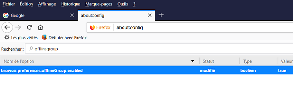

3. Ensuite, tapez offlinegroup dans la zone du filtre de recherche.
La clé booléenne suivante apparaît :
browser.preferences.offlineGroup.enabled
4. Double-cliquez sur l'entrée browser.preferences.offlineGroup.enabled et sa valeur passe alors à true.
Contenu Web Firefox-1.png (37.1 Kio) Vu 12120 fois

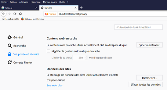

Aussitôt, la section Contenu Web en cache hors connexion et données des sites apparaît dans l'onglet Vie privée et sécurité de la page Options de Firefox.
Contenu Web Firefox-2.png (62.84 Kio) Vu 12120 fois
