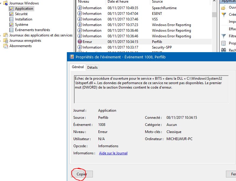

Que dit l'observateur d'événements, est-ce le rapport fourni ou celui de "WhoCrashed"?
l'observateur permet de copier en texte les points en rouge > journeaux> applications >par clic droit>propriétés, copier dans notepad
exemple pour "perflib" sur mon PC
Capture-clic droit propriétés observateur.JPG (86.39 Kio) Vu 1046 fois
