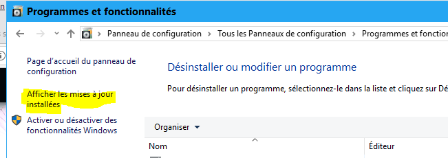

Normalement tu peux désinstaller cette mise à jour dans le panneau "programmes et fonctionnalités", partie gauche, clique sur "mises à jour installées", rechercher cette KB par son Numéro et la désinstaller.
Capture-afficher les mises à jour installées.PNG (14.62 Kio) Vu 2662 fois
Puis faire une recherche de mise à jour et "masquer celle-ci" dès que celle-ci sera repérée, sinon elle reviendra.

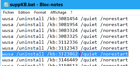

Sinon tu peux utiliser le fichier .bat proposé par Easy-PC.org, mais cela supprimera les autres mises à jour en principe indésirables, sans avoir besoin de masquer ces mises à jour.
fichier à télécharger: SuppKB.bat
Mais tu pourrais aussi te contenter de la ligne de cette KB, et supprimer les autres, sauf celle du bas en cliquant modifer dans
ce fichier bat
Capture-3123862 partie du bat.PNG (15.21 Kio) Vu 2658 fois
