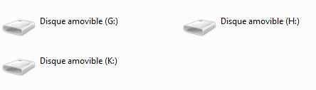

Bonjour les amis,
J'ai utilisé un disque dur d'un ordinateur portable sur mon le mien comme DD externe, et apres il m'a laissé quelques traces comme le montre l'image (piece jointe).
et je ne peux plus les supprimer.
Y'a il une solution, les amis ????

Ouvre une fenêtre de commande avec droit admin
tapes mountvol -r
redémarre, cela e disparaitra peut-être pas tout de suite.
