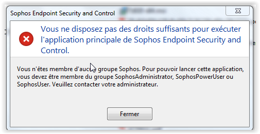

Petite précision : mon anti-virus Sophos fonctionnant sans les mises à jour, j'ai installé AVG par sécurité mais il reste actif car impossible à désinstaller.
Ne pouvant pas non plus ouvrir Sophos (voir image ci-dessous), je l'ai désactivé par le gestionnaire de taches.
Refus d'ouverture de l'anti-virus
Screen Shot 01-30-17 at 04.39 PM.PNG (35.12 Kio) Vu 13656 fois

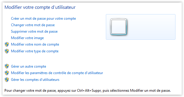

- Panneau de configuration\Tous les Panneaux de configuration\Comptes d’utilisateurs :
Fenêtre de compte utilisateur
Screen Shot 01-30-17 at 04.14 PM.PNG (21.81 Kio) Vu 13657 fois

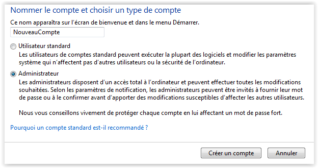

Création du "NouveauCompte", administrateur :
Nouveau compte
Nouveau compte
Screen Shot 01-30-17 at 04.51 PM.PNG (19.67 Kio) Vu 13656 fois
La fenêtre de gestion des compte reste vide et à la reconnexion, ce compte n'apparaît pas, il est inexistant.

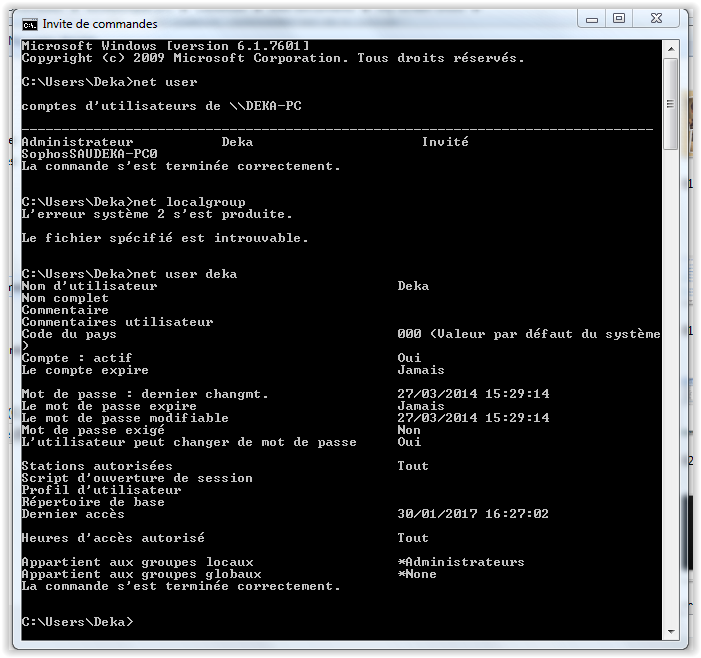

Et quelques commandes net de la console :
Console cmd
Console cmd
Screen Shot 01-30-17 at 05.07 PM.PNG (71.51 Kio) Vu 13656 fois
Comme on peut le voir, il existe bien un compte "SAUDEKA-PC0" créé à l'installation de Sophos mais il renvoi une erreur à la commande net user SAUDEKA-PC0 et je ne peux me loguer avec.
Je peux créer ou supprimer un compte par la console cmd et me loguer (le nouveau compte apparaît sur la fenêtre d'accueil) avec mais je ne le vois pas plus dans ma fenêtre de gestion des comptes. Par contre, je n'arrive pas à gérer les groupes locaux. les comptes Invité et Administrateur sont désactivés, mon compte usuel est dans le groupe Administrateurs (voir copie d'écran cmd). Je peux activer le compte Administrateur par la stratégie de sécurité de la console mmc et me loguer avec (il apparaît à l'accueil). J'y ai fait les mêmes opérations que précédemment mais sans plus de succès.
