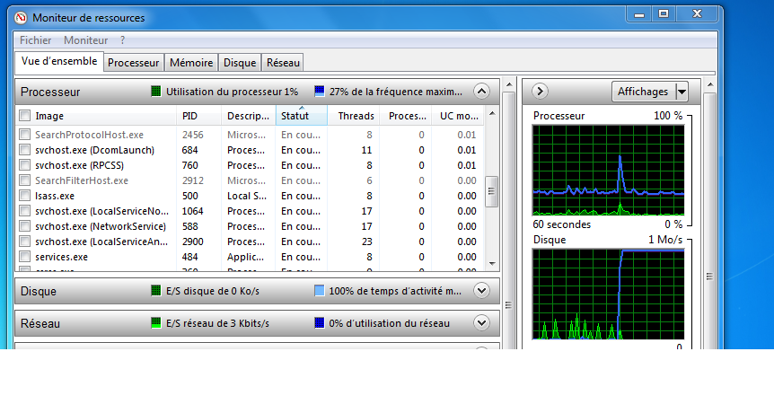

Pour commencer voici le probleme, dans le moniteur de ressource le disque dur monte a 100% et le signal entrée sortie d'emet plus rien... je croyait avoir a faire a un probleme de disque dur et je l'ai changé, reinstaller windows 7 et puis le meme probleme est revenu... je suis a boutte jai pas mal toute essayé jdirais, changer mes ram 1 par 1 pour voir si 1 faisait default ou l'autre (formater donc aucun virus)... le ick, c'est que sa degele au bout de 60seconde exactement la largeur du moniteur de ressource jai de nouveau du courant entree sorti par la suite, mais si j'ose installer de quoi ou juste aller sur internet, et voila je suis pris a attendre un autre minute que sa décoince, Merci votre aide serait plus qu'apprécier

J'ai deja tous fait c'est test mais rien na vraiment resolu le probleme, la jai mis une fan a coté de mon pc et sa semble etre mieux, cest pas parfait mais c mieux, c'est comme si il surchauffe mais c'est pas les processeurs, pourrait-il etre ma carte graphique intégré a mon pc? cest un Aspire x3400 et la carte graphique est une geforce 8200,elle n'a pas de ventilateur, elle se fait vieille. Ou pourrait-il etre la carte mere qui surchauffe? c'est vraiment etrange tous sa..Avant j'avais des écran bleus mais depuis que jai changé mon disque dur j'en ai plus. 1 probleme de reglé

Effectivement, la surchauffe est une cause plausible et je l'ai évoquée dans mon premier message.
Je t'ai conseillé d'utiliser les logiciels HD Tune 2.55 et OCCT, qui donnent tous les deux des indications sur la température.
Tu ne m'as fait aucun retour sur ce sujet, et d'une manière générale, ta réponse ne donne pratiquement pas d'informations sur les résultats des tests que je t'ai indiqués.
Si l'ajout d'un ventilateur améliore la situation, la piste de la surchauffe est vraiment à privilégier.
Si l'obsolescence est la cause de tes pannes, je ne vois pas ce que je pourrais faire de plus pour t'aider.
