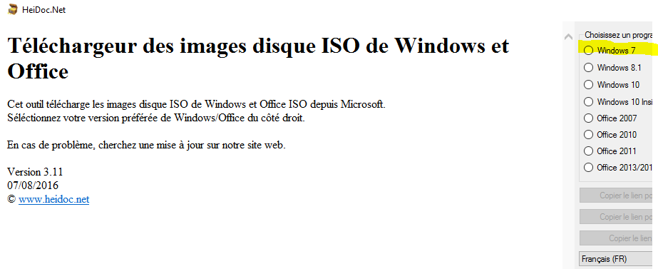

voici un lien pour récupérer une bonne iso:
http://www.windowshelp.org/forums/discu ... tml#p14760
soit choisir Windows 7 dans "Windows donwloader de ce lien:
https://www.heidoc.net/joomla/technolog ... nload-tool
Capture-téléchargeur d'iso.PNG (26.59 Kio) Vu 2853 fois
ensuite créer la clé usb avec Rufus ou Windowe Usb DVD tool:
Dans commentçamarche
