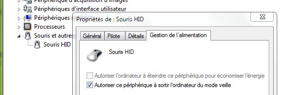

Je chercherais quand même du côté du pilote USB, ou essayer un autre port, même si une autre souris fonctionne..ou pas!
Vérifier les paramètres de la veille (autoriser à sortir le pc de la veille)
Capture-gestion de veille de la souris.JPG (28.91 Kio) Vu 4392 fois
Pas vraiment sur que ça suffise

mwonex a écrit :Vérifier les paramètres de la veille (autoriser à sortir le pc de la veille)
Le paramètre de la veille est en ordre : coché.
