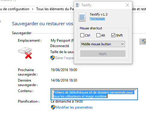

exemple d'une capture de texte du panneau de configuration rendu possible par Textify:
Capture-capture du texte du panneau de configuration textify.PNG (22.75 Kio) Vu 1818 fois

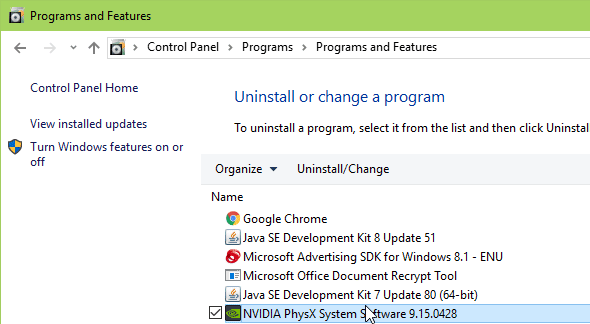

Mais aussi la liste des logiciels dans programmes et fonctionnalités:
emXShuc - Imgur.gif (45.6 Kio) Vu 1814 fois
