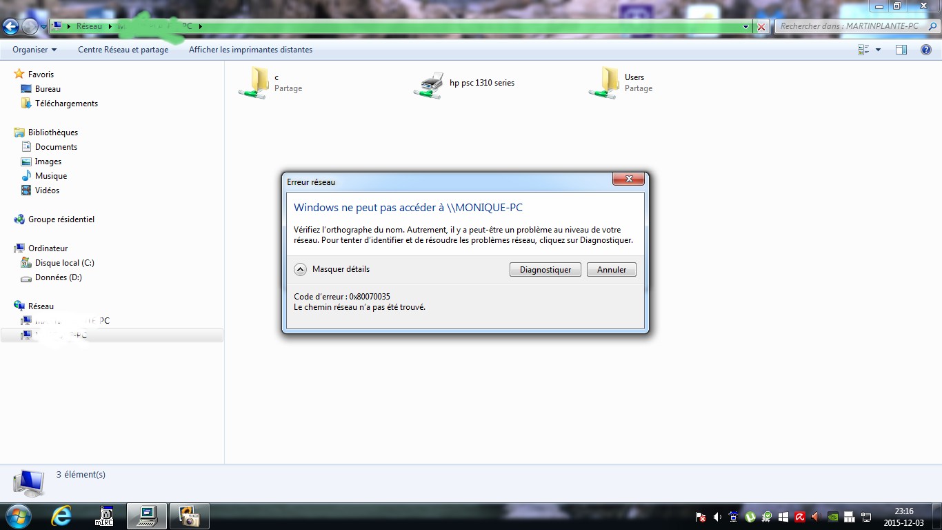

un Windows 10 et lautre Windows 7 mon win 7 il ne voie pas le win 10
je veux enter dans un et l'autre
probleme de reseau

Re: probleme de reseau
j'ai cree réseau résidentiel comme ce-ci
- reseau.jpg (131.37 Kio) Vu 2654 fois
Regarde ce lien http://forum.pcastuces.com/code_erreur_ ... s63190.htm
Essaie ceci, cela peut fonctionner. Il s'agit de réactiver NetBios sur TCP/IP.
