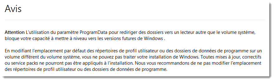

* Si tu ne compte pas faire de mise à jour vers un autre système, pas de problème, par contre, si tu veux passer à W10:
Vur sur https://support.microsoft.com/fr-fr/kb/949977
Et même si, il y a moyen d'outrepasser cette limitation (je ne sais pas si il y a moyen, et cela ne m’intéresse pas) cela reste du bricolage pour corriger un bricolage. A éviter.
et comme tu nous dis:
J'utilise cette méthode depuis maintenant plusieurs années, sans jamais avoir rencontré le moindre problème. Je l'utilise aussi quand je reinstalle les PC de mes proches, sans qu'il n'y ait non plus de problème qui me soient remontés.
j'en conclus donc qu'aucun des utilisateurs des pc que tu as 'traité' ne désire passer à W10, juste?
