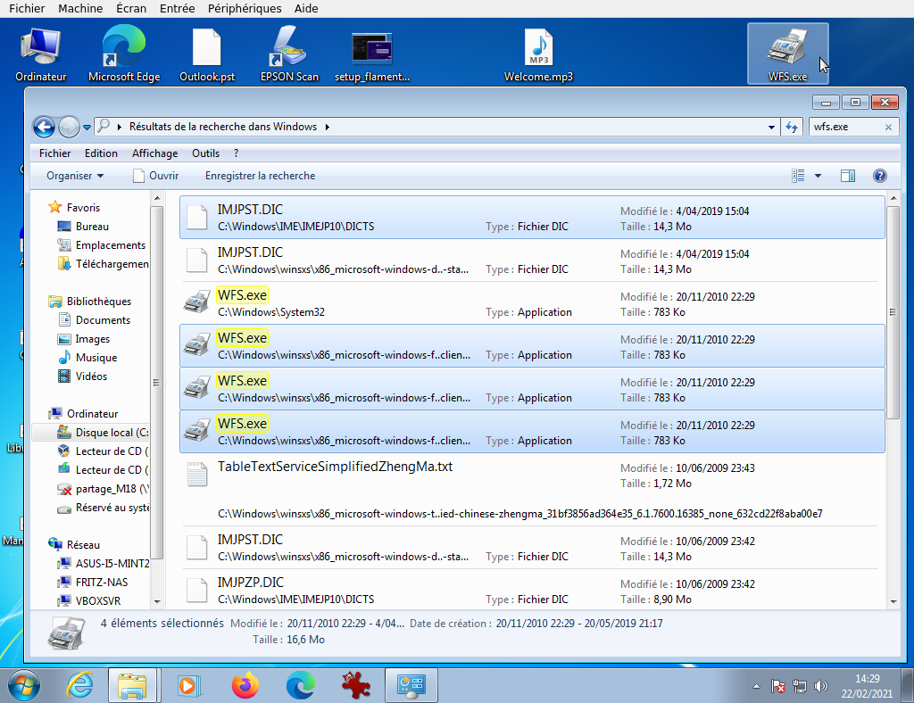

Si tu cherches dans Windows, en plus de l'endroit que tu indiques, tu le trouveras aussi dans plusieurs sous-dossier de c:\Windows\Winsxs\...
Je peux prendre n'importe lequel, c'est pareil et je peux le mettre sur le bureau comme dans ma vue pour faire joli.
Il fait partie de l'installation normale de Win7 puisque je l'ai sur tous mes PC Win7 (même virtuels)
