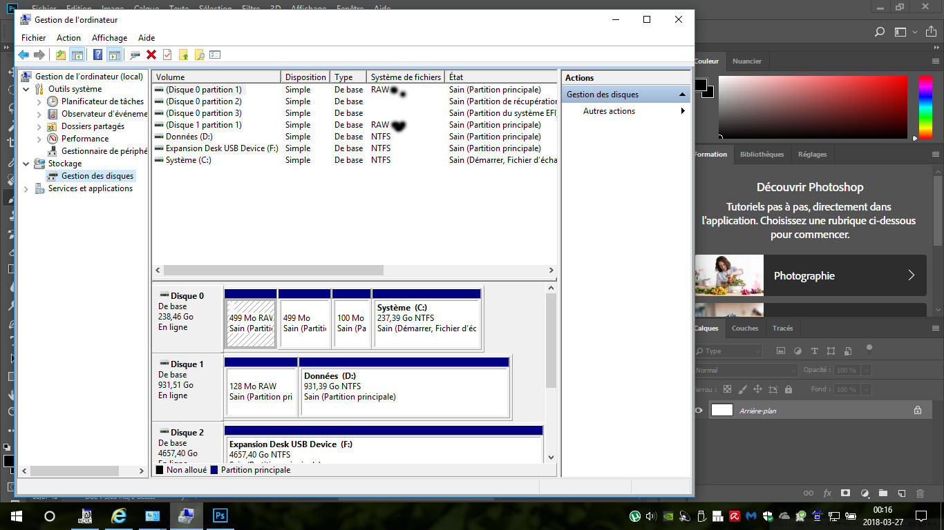

salut
je voudrais juste savoir cest normal ca

Re: salut
Quand Windows t'indique qu'une partition est RAW, c'est que Windows ne reconnaît pas le système de fichier. (Fat, Fat32, NTFS ...)
Comme chaque partitions n° 1 de tes 2 disques sont dans les choux, cela est effectivement inquiétant
As-tu utilisé des Programmes époque XP sur un PC récent ?
Re: salut
Non, ce n'est pas normal que des partitions passent en RAW.
Tu trouveras des procédures de réparation dans ces articles
Source : https://www.malekal.com/recuperer-partition-raw/Comprenez donc bien que si une partition passe en RAW, ce n’est pas normal du tout.
La partition peut avoir été endommagée à la suite d’une coupure de courant, une mise à jour importante de Windows qui s’est mal passé.
Dans le cas d’un support externe, le retrait trop rapide durant une copie de fichiers par exemple, peut aussi causer des dommages.
Par contre, si du jour au lendemain, une ou plusieurs partitions de disque passent en RAW.
il faut envisager un problème matériel sur le disque dur.
A ce moment là, une vérification des informations S.M.A.R.T est recommandée à l’aide d’un utilitaire.
https://www.malekal.com/recuperer-partition-raw/ (cité ci-dessus)
https://www.pcastuces.com/pratique/mate ... /page1.htm
Edit : En postant mon message, je vois que jjcojax a répondu pendant que je rédigeais ma réponse.
Je n'efface pas mon post mais je laisse donc jjcojax prendre en charge ce sujet.

Re: Partitions RAW dans Gestion de disques
@meo007:
Avant la procédure de TestDisk qui est a suivre pas à pas, en cas d'échec de cette procédure sur PCastuce, il peut être très utile de récupérer les données avant d'opérer la réparation du disque, avec TestDisk si nécessaire.
Si toutefois tu as es données dessus non sauvegardées
https://www.easeus.com/datarecoverywiza ... ftware.htm
ou avec un disque linux (gratuit en téléchargeant une version simple), je ne sais pas si ça fonctionne bien dans ce cas.
http://www.windowshelp.org/forums/discu ... tml#p20639
Regarder plus avant avec le logiciel MiniTool Partition Wizard:
https://www.partitionwizard.com/free-pa ... nager.html
Il permet de donner une lettre à cette partition pour la réparer ..128 et 499 Mo paraissent peu, s'agit-il de fichiers de boot et/ou recovery?
Il aurait une option de recherche de partitions et fichiers perdus, dans "properties", tu auras plus de précisions avant de te lancer avec "Testdisk"

P.S. les 2 partitions de 499 Mo paraissent être en double, une en RAW, l'autre NTFS, est-ce la cas, sais tu ce que c'était?
@meo007:
problèmes semblables:
http://www.windowshelp.org/forums/discu ... c3380.html
http://www.forum-vista.net/forum/topic1 ... 65#p100040
http://forums.cnetfrance.fr/topic/13681 ... se-en-raw/
Si ça peut t'aider.
Si je revois les détails de la 1ere image, les partitions RAW sont petites.
on perd
Environ 0.2 % sur le disque 0
Environ 0.01 % sur le disque 1
c.a.d. presque rien !
Changer l'ordre des partitions = besoin de réparer le démarrage (commande "rebuildBCD" )
Le constructeur a peut-être mis des outils de dépannage dans ces partitions, on risque de les détruire! (activation Windows, cryptage, diagnostique ...)
Mon avis personnel est de ne rien faire pour récupérer un espace disque aussi petit .
D'un autre coté, c'est dommage que tu n'utilises pas testdisk, car il fonctionne de la même manière sous Windows que sous Linux,
et te donne une vue très claire de tes partitions. (début, fin, nom de la partition ...)
et...
La barre des tâches de la 1ere image semble montrer que tu as (au moins) 2 antivirus actifs en même temps (Avira et Windows defender) et l’excellent Malwarebytes.
bonne chance pour les mises à jours de Win10
on perd
Essayer de récupérer d'aussi petites partitions me semble donc inutile et risqué!meo007 a écrit :je suis nul en informatique
et...
