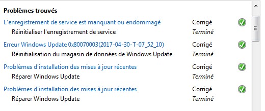

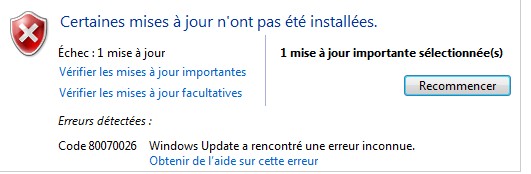

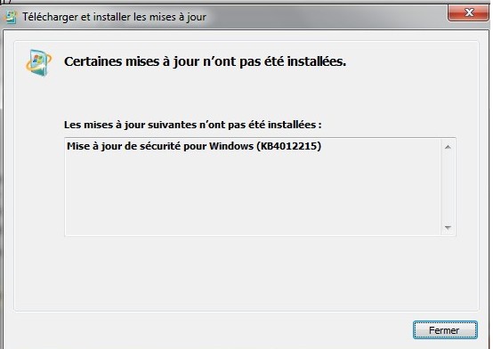

sous windows 7 , les mises a jour cumulatives de sécurité depuis le mois de mars refusent de s'installer.Ce sont les mises à jour KB de mars ( KB 4012215 ) et d’avril ( KB 4015549)
les autres mises à jour ( office, defender ) s'installent normalement.
j'ai essayé depuis 2 mois :
- l'outil de réparation de microsoft,
- installer ces mises à jour une par une avec le catalogue windows update
- suspendre et re démarrer windows up date.
- restaurer le systéme à une date antérieure
- utiliser WSUS Offline,
- utiliser windows repairs de tweaking en réparant windows up dateBonjour,
j'ai essayé depuis 2 mois sans réussir même avec ces méthodes :
- utiliser windows repairs de tweaking en réparant windows up date.

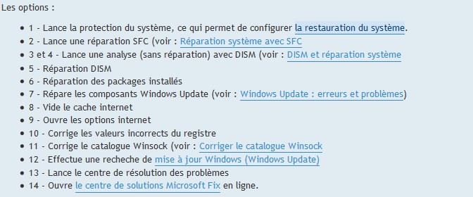

que pensez vous du logiciel reset WU Eng http://forum.malekal.com/viewtopic.php?t=53409&start=
j'hésite à l'installer car cela touche les registres , et je ne suis pas pro en informatique . est ce qu'il fait la même chose que windows repairs de tweaning ? ( déja utilisé )
Merci d'avance si vous avez des idées et ou des solutions pour installer les mises à jour windows up date de sécurité ??

Re: mises a jour windows update de sécurité bloquées
La procédure de Malekal ne fait pas la même chose que Windows Repair et tu peux la tenter, mais je suis pessimiste sur son succès car tu as déjà tenté beaucoup de choses.
Une procédure qui marche bien est celle-ci
http://blogmotion.fr/systeme/mise-jour-windows-7-14841
Mais celle qui a ma préférence ces temps-vi est la suivante (procédure d'Aski)
Si elles ne sont pas installées, télécharge par le Catalogue Microsoft Update et enregistre les mises à jour KB3020369, KB3102810, KB3125574, KB3138612, KB3145739 KB3161664, KB3172605, KB3177467, KB3197867, KB3197868

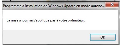

Si tu obtiens un message selon lequel cette mise à jour ne s'applique pas à ton système, ignore-la et passe à la suivante.

Un utilitaire qui m'a dépannée plusieurs fois sous W7/W10 : Reset Windows Update Agent
https://gallery.technet.microsoft.com/s ... t-d824badc
Tutoriel : http://sospc.name/reparer-windows-update/

j'ai installé une par une les mises à jour d'aski et answers microsoft , en les enregistrant puis en lançant l'installation en mode autonome . Mais cela indique toujours que les mises à jour n'ont pas été installées aprés l'initialisation de la mise à jour puis son installation.

Merci pour le lien Reset Windows Update Agent . je vais l'essayer

Tu commences ton premier message par une copie d'écran sans la commenter, si bien qu'on ne sait pas pourquoi tu l'as postée.
Enfin, tu sembles avoir déjà essayé beaucoup de procédures en vain.
Les retours que tu fais ne permettent pas d'avancer vers la résolution car tu ne donnes pas de détails sur les échecs des procédures effectuées.
Quel est le code ou le message d'erreur précis ?

après avoir réussi à ouvrir avec 7 zip , j'ai réussi à installer le logiciel reset windows update agent . A l'étape 2 " reset update component " , la fenêtre suivante bleue s'affiche ( reset 2017-05-01 ) " renaming the software distribution folders " . j'ai donc appuyé sur une touche puis re démarrer l'ordinateur.
j'ai refait 2 fois une recherche de mises à jours , mais la fenêtre d’échec apparait toujours ( échec maj malgré reset ) .
Est- ce qu'on doit attendre que le message ' « The Operation completed Succesfully » apparaisse ?
je ne maitrise pas grand chose en informatique, je fais au mieux
je vous résume les divers messages d'erreurs dans la prochaine réponse
bonne journée
- echec maj malgré reset 2017-05-01_094307.jpg (27.19 Kio) Vu 4411 fois

je fais suite à ma réponse précédente , en vous résumant les divers messages d'erreurs que j'ai reçu en voulant installer les mises à jour windows up date
Lorsque je souhaite installer les mises à jour, il y a un message d'échec . soit en les installant avec windows update, soit en les installant de maniére autonome avec le catalogue windows update.
j'ai bien enregistré une par une les mises à jour critiques : l'initialisation et l'installation s'effectuent, mais aprés cela indique que la mise à jour n'a pas été installée.
vous verrez dans les fichiers joints les messages d'erreurs , pour répondre à vos demandes et essayer d'être plus clair

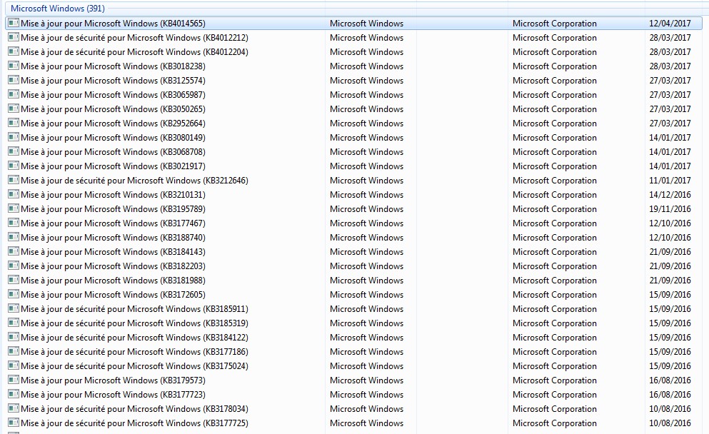

vous verrez une copie des mises à jour installées . curieusement, les mises à jour de microsoft office systeme , adobe acrobat, microsoft office, microsoft net framework s'installement automatiquement et directement
j'avais aussi utilisé sfc scannow qui n'avait trouvé aucune violation d'intégrite
voilà, j'espére être un peu
plus clair
bonne journée
bonne journée
- echec maj kb4012215 2017-05-01_083957.jpg (28.51 Kio) Vu 4409 fois

c'est juste pour ajouter que l'outil de réparation de microsoft a corrigé windows up date
en résumé , avec le logiciel reset windows up date Eng , dois-je re commencer l'étape 2 en attendant le message qui indique que " The Operation completed Succesfully » apparaisse ?
j'en suis à cette étape
