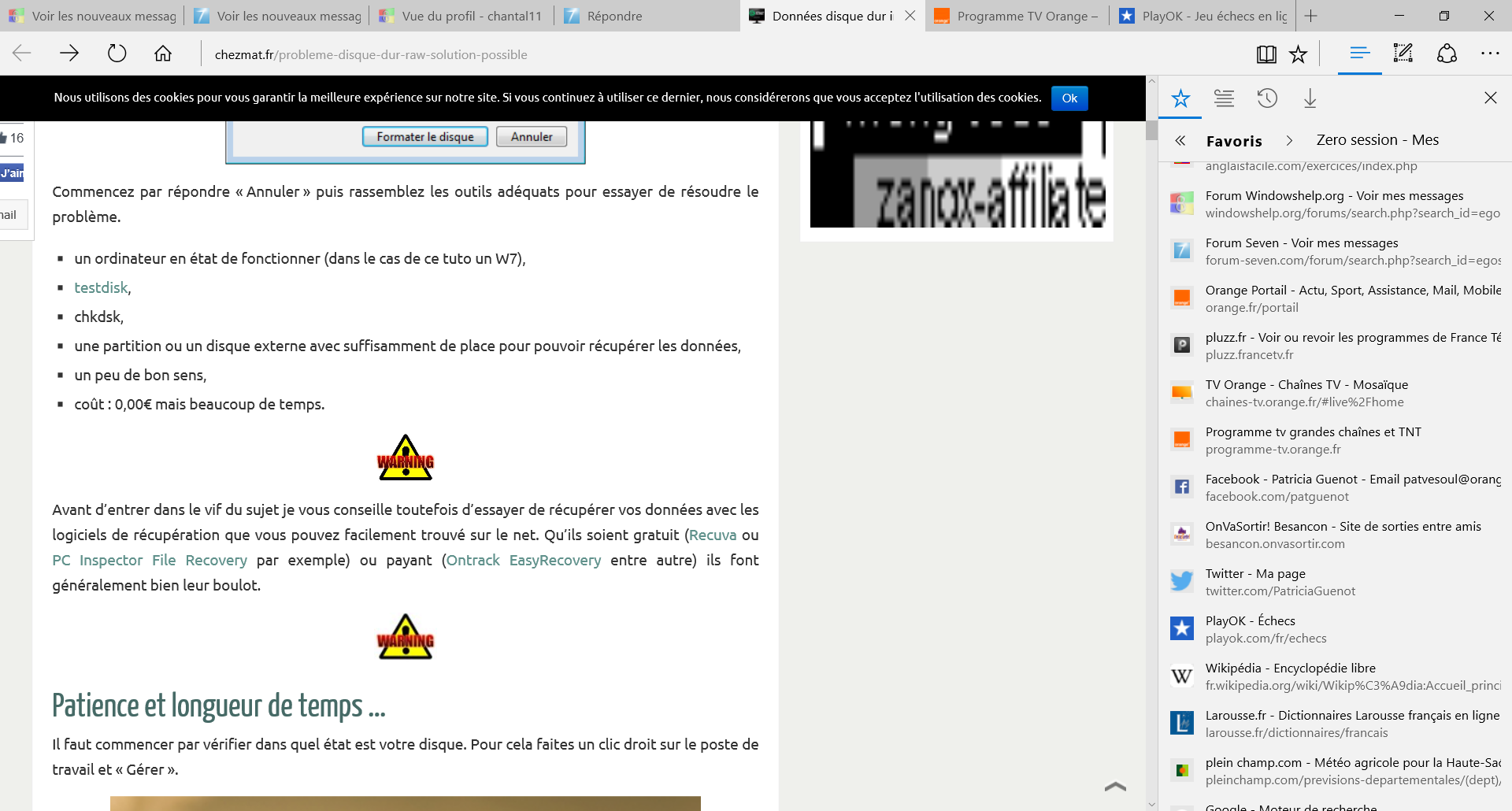

En revanche je ne comprends pas cet avertissement en dessous (dans la page) que je n'ai pas eu tout à l'heure:

L'affichage de la page est de nouveau disponible, même sous Edge.
Quant à l'avertissement que tu mentionnes, il est affiché deux fois dans la page sur mon pc, que ce soit sous Edge ou sous Firefox.
