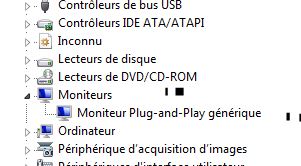

Pour ma part j'ai un "gnr ts 902w écran 19" " externe pour pc Bureau
Je suis en mode moniteur plug and play générique
Je crains que le fabricant de ton hyundai q955 ne réponde plus en effet, que donne le gestionnaire de périphérique si tu demandes la mise à jour pilote?
Capture-gestionnaire pilote plug and play.JPG (21.56 Kio) Vu 12615 fois
Est-ce que la carte graphique est en cause (voir si il y a une mise à jour)?
Hyundai n'est même pas dans cette liste: :mrgreen: les pilotes vus sont tous pous windows XP ou 98 :hein:
