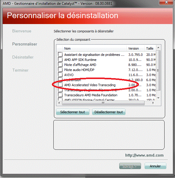

ou alors si tu as le service sur le gestionnaire d'installation de catalyst center (j'ai viré Catalyst Center)
Amd accelerated-video-transcoding, désactiver le service.
Capture-AMD Accelerated Video Transcoding.GIF (118.77 Kio) Vu 2367 fois

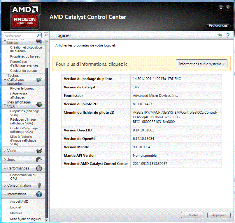

éventuellement ça peut se faire par l'installation de catalyst, je m'aperçois que j'ai une mise à jour proposée, mais non indispensable après sélection de l'AMD graphic 6300 me concernant, pour les pilotes:
Display Driver ver. 14.301.1001, OpenCL(tm) Driver et HydraVision (apparemment pour multi affichage)

Edit de 17h53: Finalement grâce à ta question, j'ai mis à jour les pilotes de carte graphique AMD version du 15/09/2014
Nouvelle fenêtre depuis mise à jour, je ne vois pas "amd accelerated video transcoding device initialization" :hein:
est-ce que ça concerne les jeux, car j'ai fait une install personnalisée et non pour les jeux, vu la faiblesse de mon cpu.
Capture-AMD catalyst center.GIF (166.17 Kio) Vu 2343 fois

le mieux, désinstaller AMD Catalyst center et réinstaller mettre à jour:
Il existe quelque chose de semblable sur ma version appelé (plugin spécifique) SteadyVideoBHO class dans IE seulement.
Je l'ai désactivé, ça explique aussi la fenêtre dos noire ou un scintillement pendant des jeux en ligne ou une video.
http://support.amd.com/en-us/search
J'essaierai donc de télécharge la dernière version de catalyst center, quitte à la désactiver ensuite afin de voir cette fonction:
aller sur le site:
Drivers support, sélectionner la version de Windows 7 (32 ou 64 b), puis rechercher si une mise à jour existe (voir pour la sélectionner le nom de la carte graphique selon speecy par exemple)
Enfin télécharger la mise à jour et Catalyst avec et laisser faire. Normalement un choix existe à l'installation pour ce type de plugin qu'on peut décocher, ou ensuite dans le navigateur, puis installation du driver:
Ça fonctionne bien même si c'est un peu long (avec scintillements et fenêtre noire fugace)
Sous réserve qu'il existe une mise à jour! Mais même dans le cas contraire, la réinstallation permettra de voir les choix proposés et de ne pas accepter amd video accelerated transcoding.
