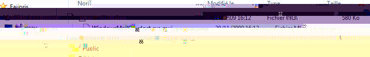

On voit clairement que le fameux "msoe.dll" n'a pas été remplacé il devrait faire 1579Ko et chez toi il en fait 1582 et en plus il est encore daté du 14.7.2009 alors que les autres le sont du 27.11.2009.
Il faut donc encore "forcer" ce fichier.
Je constate aussi la présence d'un répértoire en-US. Est-tu partie d'une version anglaise de Seven ?
Pour les autorisations, il y en a beaucoup, Tu peux toujours éliminer celles qui sont en trop en cliquant "Modifier..." puis dans la liste de la fenêtre suivante choisir et effacer celles en trop :

j'ai rechargé le dossier du tuto , mais aucun changement .Il fait toujours 1579
cela veut dire quoi "forcer ce fichier?"

Je t'envoie mes nouvelles captures pour que tu vois les changements hélas pas concluant.

- windows mail le 30 11.jpg (86.12 Kio) Vu 1320 fois
- fichierFR.jpg (21.04 Kio) Vu 1320 fois

Eh bien , ce coup-ci tu as bien le msoe.dll qui fait ses 1579 réglmentaires (hier, tu étaIs à 1582).
Il semble que tes fichiers sont corrects maintenant et que rien ne manque.
WinMail devrait démarrer !
