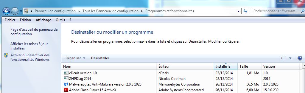

OK, donc on continue.
Désinstalle eDeals par le Panneau de configuration -> Désinstaller un programme.

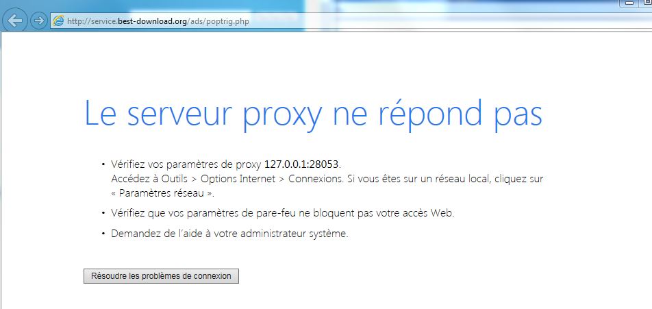

Re: infection pckeeper
bonjour Chantal
j'ai toujours pckeeper avec l'adresse ci-dessous qui apparait a chaque click sur une page internet également sur votre site: http://n10.adshostnet.com/ads?key=092e4 ... d5e7caf04a
et la chose la plus curieuse dans panneau de configuration/programmes et fonctionnalités devine qui je vois apres l'avoir supprimé avant zhpfix notre fameux edeals
je te le mets en piece jointe pour que tu vois ça en plus j'ai redemarer le pc juste apres le nettoyage avec zhpfix.
mon acces internet est plus long que d'habitude au demarage de Windows depuis que j'ai ce probleme.
