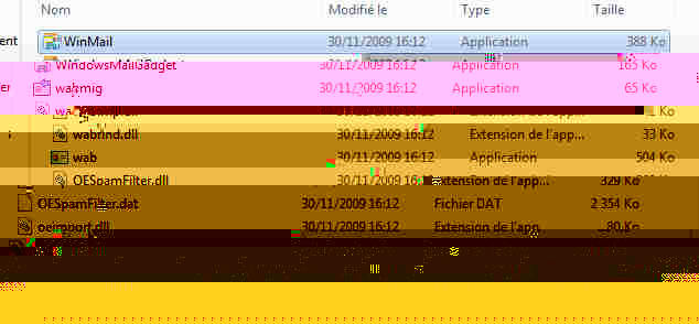

détail du 1500.jpg (14.22 Kio) Vu 823 fois
le voilà
Re: Windows Mail ne s'ouvre plus suite à MaJ KB978542 (minitte)
Posté : sam. 15 mai 2010 16:54
par Ycor
OK
Ce n'est pas le bon msoe.dll. Celui que tu as actuellement est celui de Seven. Justement celui qui ne marche pas.
Tu dois le remplacer par celui de Vista et tout ira mieux.

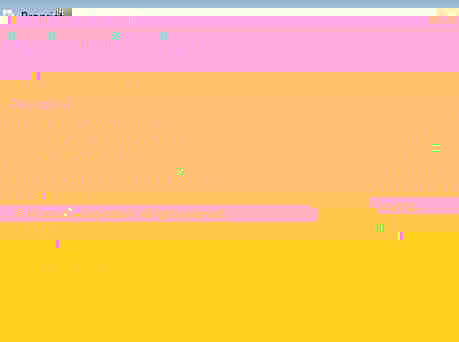

oh la honte , je n'arrive pas à supprimer le msoe.dll dans le dossier , et lorsque je veux faire un copié collé pour le remplacer voilà ce que j'ai comme message .
accés au dossier.jpg (10.58 Kio) Vu 820 fois
et j'ai beau recommencer cela ne marche pas. :shock:
Au point où jen suis je continue dans mes questions qui vont sans doute t'étonner , pour télécharger le nouveau msoe.DLL je n'ai pas préciser wista est-ce d'office le bon ?
Posté : sam. 15 mai 2010 17:54
par Ycor
Tu dois t'attribuer la propriété du msoe.dll que tu veux remplacer.
Suis la procédure suivante au point N° 2.
Ensuite tu pourras copier-remplacer ton msoe.dll sans autre.
