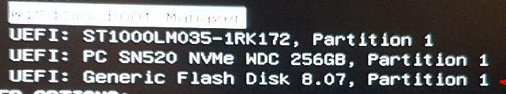

du nouveau toutefois , alors que l'essai a été fait avec 3 clés différentes et 3 ou 4 logiciels de création de clé usb bootable , sans aucun sucés , je suis tombé sur une discussion
dans un forum allemand ou une personne avait le même soucis (pas le même pc) et lui il a utiliser powerIso ??...
a moitié convaincu , me suis dit pourquoi pas ?...et apres essaie de création de clé usb bootable avec power iso et une des 3 clés avec laquelle cela a échoué ,même réglage de bios...
Bingo ! ....clé reconnu après appui de "F12"
je sélectionne le menu , cela me propose d'installer Windows 7 x64 (je le veux sur le Hdd car le SSD est a windows 10 x64 ) , le problème c'est que je n'est pas le choix est ce normal ?
je n'ai pas été plus loin d peur de tout planter

Sur ton image, il est bien indiqué UEFI; Generic Flash ...
Ta clé est donc faite pour démarrer un PC UEFI (partition GPT) -> pour ta clé d'install, c'est tout bon !
Puisque tu as fais d'autres clés sans résultats, tu peux voir via ton Win10 reconnaît tes clés comme périph au format GPT via diskpart (voir si il y a une étoile en dernière colonne)
Chez toi, tu verras également si ton second disque est bien en GPT (sans l'étoile, il faut le convertir en GPT)

Je voulais comprendre pourquoi Rufus ne fonctionne pas chez toi en vérifiant si tes clés d'install étaient bien au format GPT (l'étoile que l'on voit en fin de ligne avec diskpart)
Je suppose que tu as garder la clé qui fonctionne pour installer Win7.
Puis comme ton image montre UEFI: ST1000...
début install Win7.png (145.64 Kio) Vu 6030 fois
Cela indique que ton disque Seagate 1 TB contient déjà des fichiers de démarrage d'un Windows en mode EFI (logiquement pour un Win7 puisque c'est ce que tu veux installer)
L'installation de Win7 avais donc déjà commencé .

Je ne sais pas si ton code d'erreur s'est fait en démarrant sur ta clé USB Win7, (via UEFI Generic Flash ...)
ou
si c'est ton Win10 qui ne démarre plus! (via UEFI: PC SN520 NNMe ...)
ou
Si c'est le démarrage sur le disque 1TB qui ne démarre pas (via UEFI: ST1000 ...)
-> Indique ce qui démarre et si tu as aussi une clé d'install Win10

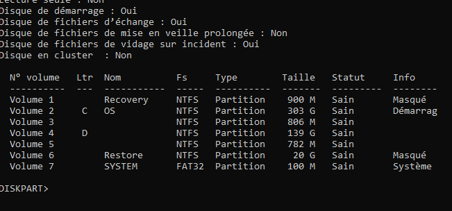

En premier, je ne vois pas ta partition système que ta capture (mieux vaudaite une plus petite mais complète)
tu peux compléter avec diskpart , le mien sur un Asus UEFI donne ça:
Capture-detail disk EFI volume simple.PNG (17.25 Kio) Vu 6007 fois
Comme l'a fait remarqué jjcojax, certaines peuvent être supprimées (ce PC vient de Windows 8.1, Windows 10 à été réinstallé par dessus, mais sans enlever les partitions précédentes.

bonjour mwonex
voila ce que diskpart voit
avec AOMEI
mon idée est la suivante, je part dans l'optique d'installer une VM qui "pourrait" me faire tourner
mes ancien softs en 32 bits (je m'était rabattu sur un win 7 x64) puisque mon pc est incapable de faire tourner
un OS 32 bits , mais bon ,si une VM en est capable et sans bugs , pourquoi pas ?..
donc voila ma démarche pour installer un Windows 10 pro avec ma licence.
je boot avec une clé usb contenant le soft "medicat" ,je lance ensuite AOMEI et je supprime les partitions
avec une croix rouge (voir plus haut)
je rajoute ces partitions a C: format et reboot avec l'image de Windows 10 pro , j'installe ,je vais ensuite sur le site Dell
et installe les drivers du pc ,la détection du pc devrait se faire automatiquement ,c'était bien pratique avec l'ancien Windows
voila la marche a suivre...d’après moi , une erreur ou un oubli avant que je ne commence ?

Un PC UEFI ne s'installe pas comme à l'époque de Windows XP (avec les fichiers de démarrage dans la même partition que Windows)
Quand je vois l' image ou bipolo veut virer la partition FAT32 de son SSD -> non, surtout pas
Bipolo n'a pas compris qu'un PC UEFI recherche les fichiers de démarrage c.a.d. le "magasin BCD" et fichiers type .efi dans la partition FAT32
Chez lui,cette partition a comme nom ESP, et fait 650 MB (en FAT32) et est bien marquée comme partition système.
C'est normal que cette partition soit cachée, et n'aie pas de lettre de lecteur afin de la protéger, elle semble inaccessible, mais elle est indispensables au démarrage de Windows.
