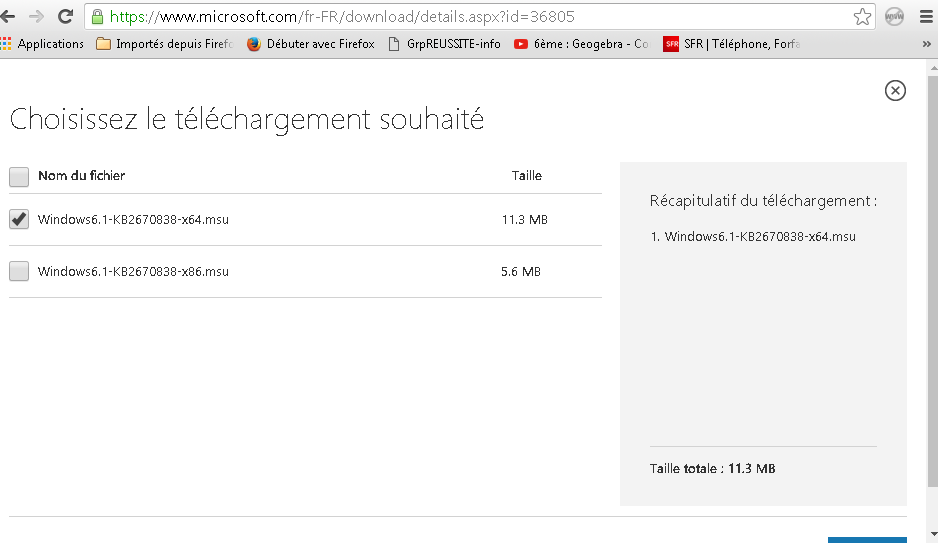

Bonsoir;

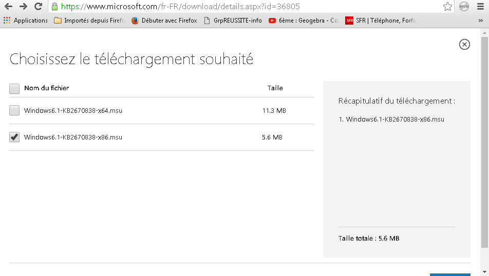

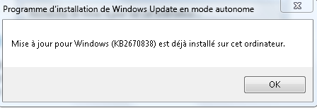

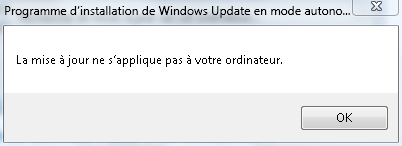

message d'erreur obtenu pour direct X
qand je telecharge ce fichier j'obtiens le message suivant
Re: demmarrage windows7
Donc tu as bien la dernière version de Direct X sur ton poste, malgré le message d'erreur signalant l'absence du fichier d3dx11-43.dll que tu as obtenu au premier lancement d'OCCT.

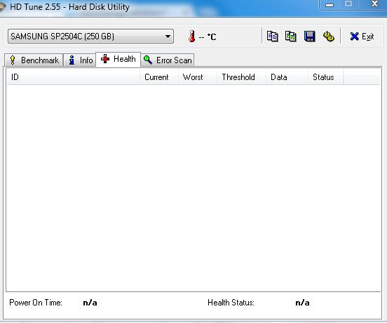

re

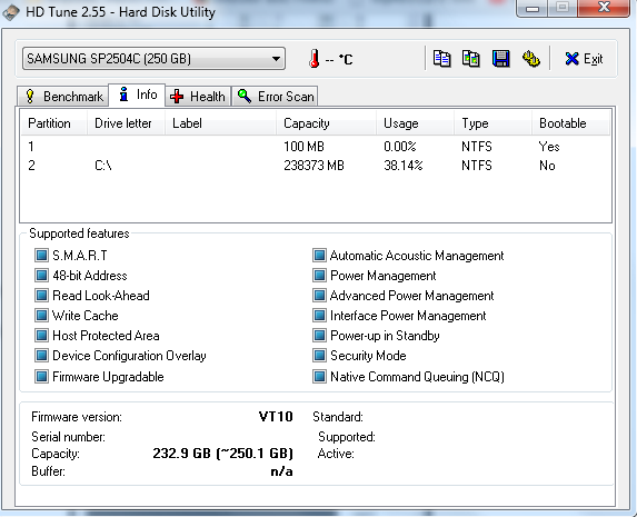

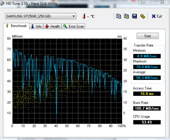

voici les resultats du test HD Tune
excuse moi mais le scan de ce test est tres long comme d'ailleur les autres!!
et je ne maitrise pas tellement ce forum
le principal pour est d'arrivhttp://www.forum-seven.com/forum/download/file ... 93a76f68er à comprendre
- Capturehdtune8916-b.PNG (44.83 Kio) Vu 801 fois
- Capturehdtune8916.PNG (58.51 Kio) Vu 801 fois

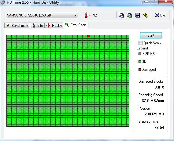

- Capturehdtune08916-d.PNG (43.19 Kio) Vu 801 fois
