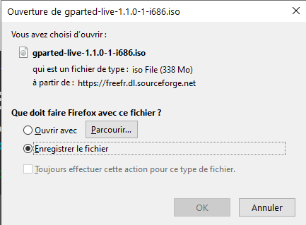

Oui bizarre, je pense que déjà formater le disque dur (y a t il un SSD ou un Hdd?) est important en NTFS, pas en Fat 32, à réserver à la clé Gparted suivante.
Voir ici un souci du même genre, sachant que Vista et Windows 7 sont très proches:
https://support.microsoft.com/fr-fr/hel ... ry-to-inst
Je n'ai pas rencontré ce type d'erreur, as-tu changé quelque chose avec Linux?
Il est possible d'utiliser Linux pour formater en NTFS avec Gparted
https://www.commentcamarche.net/forum/a ... re-windows
https://gparted.sourceforge.io/livecd.php
Gparted live devrait pourvoir t'aider à formater NTFS depuis usb live
https://gparted.sourceforge.io/liveusb.php
Aller au téléchargement de l'iso live:
Capture-Gparted live.PNG (10.84 Kio) Vu 8845 fois
Après je suis un peu sec sur ce problème sans la machine sous les yeux :bizar:
