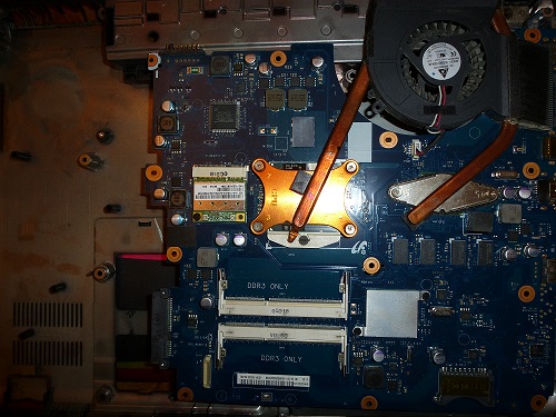

Contrairement à tes dires, le CPU est fixé sur une plaque en plastique avec une vis de maintient (voir photo). Je peux donc le changer !
Au temps pour moi. Je ne connais pas l'intérieur des portables MSI, je supposais que comme dans beaucoup d'autres portables, la puce était soudée à la carte mère pour permettre le refroidissement des deux (du moins c'est le cas dans certains PC).
https://www.forum-des-portables-asus.fr ... 5a42e0.jpg
Dans tous les cas il faut une solidarité avec le "caloduc" ou son équivalent. Txuku a raison à propos du ventilateur, mais si un composant est grillé, le déterminer n'est pas simple à moins d'avoir des connaissances ad hoc et du matériel type voltmètre.
Je me demande si il n'y a pas à considérer le prix d'une réparation (même perso) avec l'achat d'un nouveau PC. Les composants adaptés sont de plus en plus rares à trouver avec l'âge des PC (surtout portables ou le facteur de forme est important).
J'ai du acheter un Samsung ancien fonctionnel sur ebay pour cette raison (ou alors la carte mère valait le même prix en chine chez AliExpress) pour dépanner un ami.
Dans ce cas c'est la pâte thermique qui sert de lien .....un certain temps :mrgreen:
Backside motherboard S. R450-4x.jpg (105.4 Kio) Vu 8815 fois
Bon courage :coucou:
