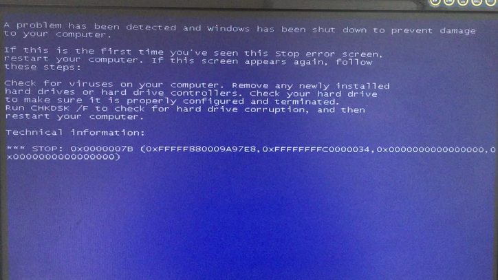

Message par pegase90 »
Voici une capture d'écran du message d'erreur.

Re: Windows ne démarre plus
Message par J@M3S »
Le message parle de virus il me semble, de disque dur et de corruption.
Voir pour les virus avec un livecd ou usb -> https://www.malekal.com/malekal-live-cd/ pour voir avec roguekiller et malwarebytes qui sont présent
Vérifier le disque dur avec chkdsk mais, en mettant l'option /R/F -> http://fspsa.free.fr/chkdsk-5phases.htm
Réinstaller Windows sans perte de données (lien déjà donné plus haut) ou sauvegarder et réinstaller à neuf.
A mon avis le problème est dans les fichiers de Windows
Bon, j'ai essayé ce qui est expliqué ci-dessus et toujours aucun résultat, ça ne marche toujours pas.
Je commence à sauvegarder les données, je crois que c'est parti pour une réinstallation.
Message par J@M3S »
Si vous avez aucun accès au pc = oui, réinstallation par une mise à niveau
Si vous avez un accès à l'aide du cd = tentez une réparation du démarrage ou un sfc/scannow à l'aide des lignes de commandes.
J@M3S a écrit :Bonsoir,
J'arrive à accéder au PC avec une clé USB en live, j'ai tenté plusieurs réparation ainsi que sfc et aucun résultat.
Et avec la commande bootrec ?
