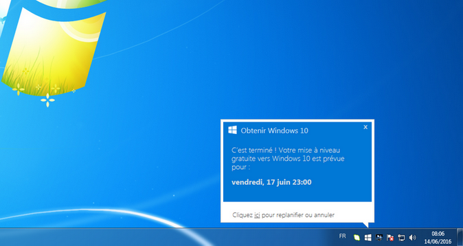

A ce sujet là, est que Microsoft force la mise à jour vers Windows 10.
J'ai installé une machine en Windows 7 rien que pour cela, et, sans jamais avoir accepté quoi que ce soit, voilà le message que j'ai maintenant:
Alors Oui, Microsoft force la main pour installer Windows 10.
Malgré ce qu'ils disent.
On a juste le choix d'annuler, mais sans action, Windows 10 s'installera.

Alain Quarré a écrit :A ce sujet là, est que Microsoft force la mise à jour vers Windows 10.
Avais-tu fait la modification de registre que tu préconisais pour annuler les effets de GWX ?

PatriciaG a écrit :Avais-tu fait la modification de registre que tu préconisais pour annuler les effets de GWX ?
Non, entendant plusieurs personnes dirent que windows 10 s'était installé sans qu'ils n'aient accepté quoi que soit, j'ai voulu tester.
J'ai installé un W7, et j'ai laissé courir... et Windows 10, sans intervention de ma part, s'installera.
Cette machine tourne toujours, je constaterai lundi si W10 s'y est imposé.
