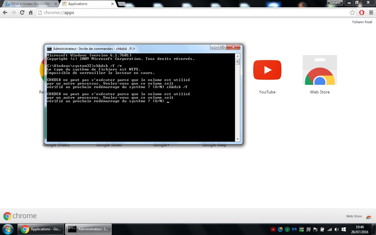

J'ai taper les 2 commande et j'ai ça;
Je tient a préciser que le message d'erreur package quand je démarre l'ordi (post précédent), sa fais un moment que je l'ai, même avant que mon PC soit infecter par le malware
Re: Mise a niveau impossible Windows 7
C'est normal que tu aies ce message.
Tu dois redémarrer ton pc et chkdsk se lancera au redémarrage.
